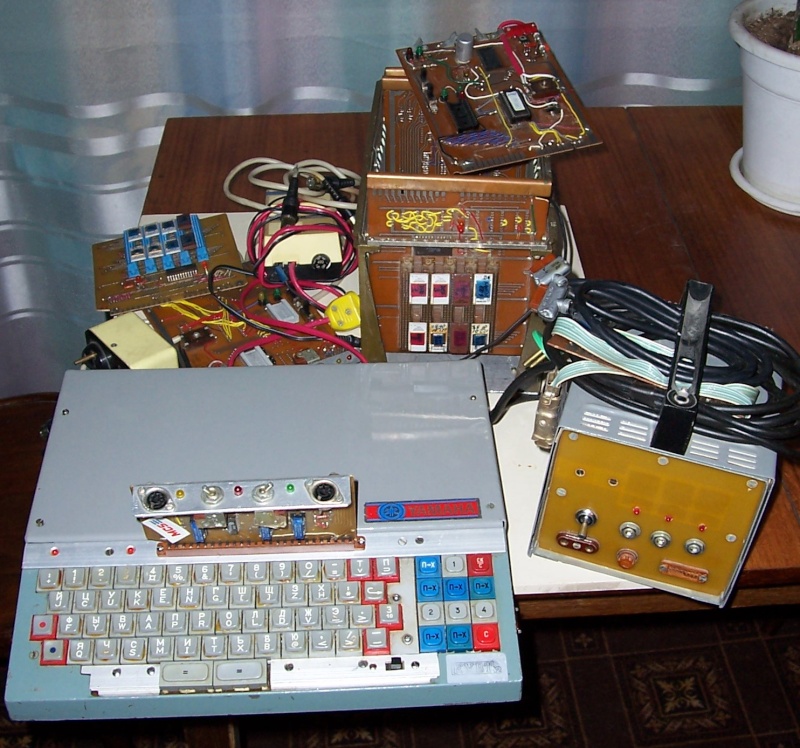

Сообщение  masel Пт Авг 05, 2011 6:14 am
Клавиатура была проблемой номер 1, а также дефицит были "рушки" (микросхемы памяти). Предшественником была любительская "МИКРО-80".

Как видно из фото, проблема клавы была решена просто - ставилось несколько блоков от калькулятора. Предварительно их распиливали на однорядные полоски. На работе с ними проблем не было. Сверху эпоксидкой наклеивались верхние части клавы от принтера "Консул". С рушками РУ6 действительно был дефицит даже на заводах. Но мне удалось в 1987 году побывать в командировке на заводе САМ в Рязани и за это время в цеховой мусорке отыскать бракованную плату какого-то ОЗУ с годными микросхемами РУ6. После выпайки они нормально заработали в РК-шке. А вот предшественника эркашки - "Микро-80" - я видел лишь одну рабочую, в КБ на заводе "Промприбор" в Ливнах. Причем, изготовлена она была по плану предприятия самым законным образом. Иначе, пожалуй, невозможно - слишком много микросхем для этой разработки пришлось бы своровать для частного лица - непосильная задача. Надо завскладом работать! Ведь нынче мало кто помнит, что в СССР практически невозможно было купить даже обычные резисторы. В радиомагазинах продавали крайне ограниченный их ассортимент, и за бешеные деньги. Всё, нужное конструктору, приходилось "доставать" или договариваться с командованием местных в/ч, чтобы в землю списанное не закапывали, а отдали.
Экземпляр, что на фото, рабочий (кроме моника "Юность-405", сейчас можно применить любой современный телек с компонентным RGB входом)
и может быть реализован коллекционеру. За 50 т. р. отдам весь комплект.
