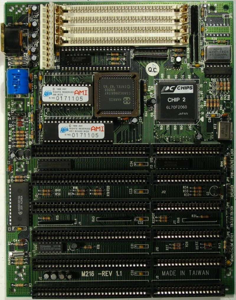

Долгое время я искал 216 матплату с тактом 25 Мгц. Поиски не увенчались успехом, пока нашел лишь 20-мегагерцовую.
Но эта плата уже не содержит дип-микросхем ОЗУ, и, заменив тактовый кв. генератор на 50 Мгц вместо 40, можно получить то, что мы искали - топовый вариант для 286 серии. Имеет минимальные размеры, 170 на 220 мм и принимает максимально 16 мегабайт памяти. Для 286 серии это - предел.
